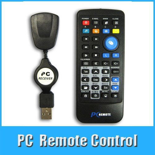

本帖最後由 skycheng 於 2011-9-16 11:46 編輯 USB PC Remote Controller媒介,可否同Joystick直接拉線?如果可以的話,成本不算高!零件HK$100內就ok!可否提供建議給我.假如可行的話,我會找人焊接. USB PC Remo ...

skycheng大,依你的情況,使用輕觸開關就行,
市面上賣的輕觸開關所需按力還大了點, 約 100gf,
自己請人做就行了,家人手藝好的都能做:
如下圖示範,自己再做調整:
剪一片薄的pvc塑膠板,底面貼海綿及電線,
另外厚的底板也貼電線,
然後用螺絲鎖起來,
稍一壓就通電,最好 10~20 g, 拿重量10~20 g小東西放在上面就知道了
放開就不通電,
把那兩條電線連到Mouse Click那裡就行了,

因為 您這屬特殊用途 其他方法 可能用 觸控螢幕 或 手寫繪圖板方法 處理
如用接線USB 滑鼠 也可用 USB 電玩遙桿 去模擬 定義 按鈕 控制 我到改過...
其它元件運用都開發運用過....
aakk 發表於 2011-9-16 15:51:22
本帖最後由 aakk 於 2011-9-16 16:02 編輯
遊戲遙桿 是可以接到滑鼠 接點上下左右 但要確定 該內部是 PBC板 才有法鑽孔接 如為類似薄膠透明軟片就難接
其他按鈕 如接 我所說 電容式近接開關 就較複雜 因近接開關 大都屬工業用級 24V 110V 220V都有 以24V來講 三線 其中兩線電源供應10V-30V 可驅動 另一線輸出該信號電壓 須接 1K-2k電阻 左右電阻降壓降電流(要看該遙控器 按鈕觸發電壓電流值 電表測量 大都不大 電阻先接上高電阻可調由幾20M往下調 邊按看有沒動作 當有動作 就可測量看看 換上固定電阻) 或 用光偶隔離電路 接至按鈕
按鈕 另一端接地 當感應物體接近 近接開關內部 電壓電流有變化 去觸動按鈕
當然 把需用幾顆裝上就夠 全部按鈕都接 近接開關(一棵有幾百塊台幣也有幾千塊)成本太重 體機太大....
