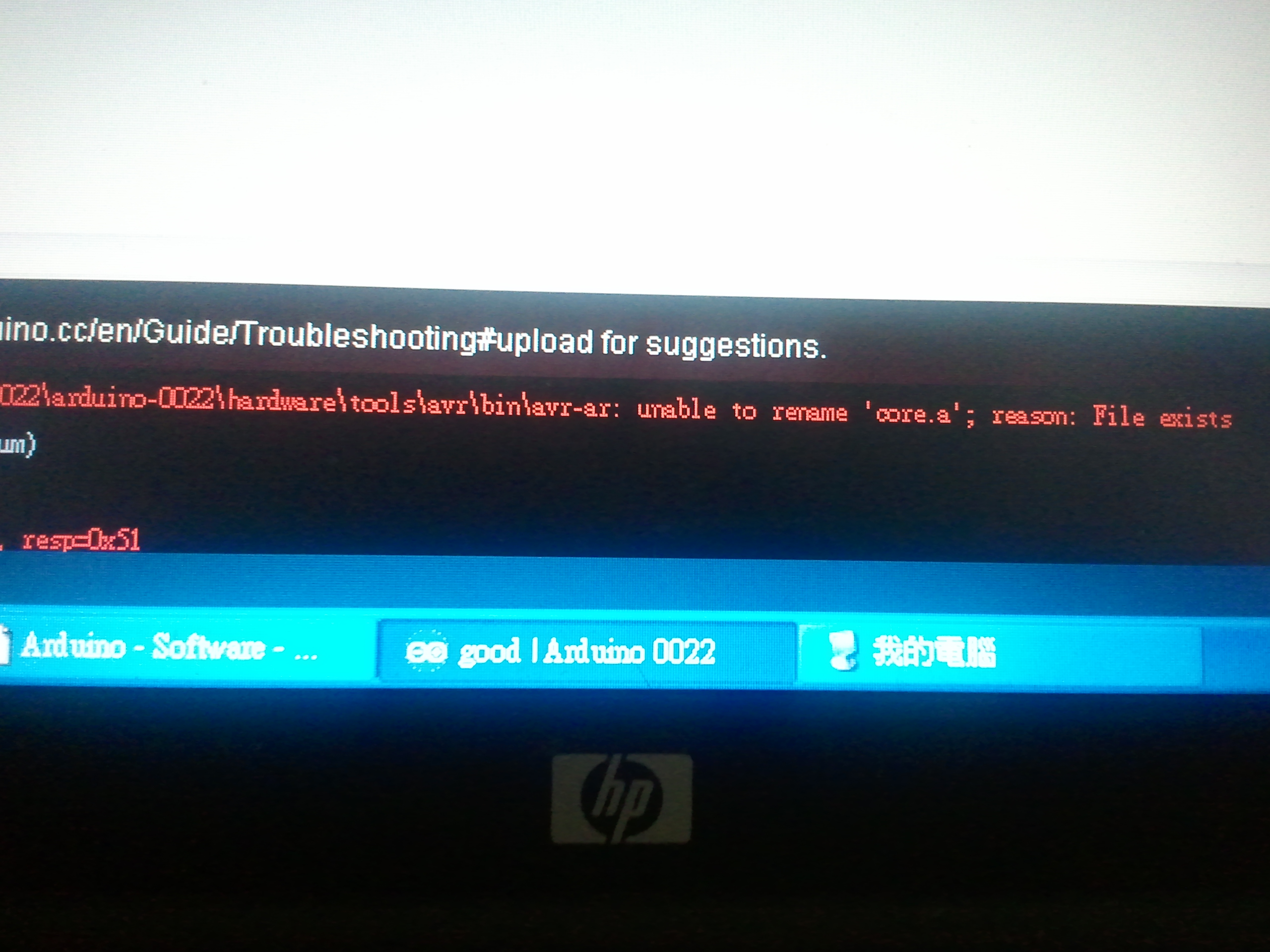

本帖最後由 zxm10193 於 2011-9-29 23:12 編輯 剛剛不知道是不是他在燒入程式進去時我有動到還是怎樣,現在不管是什麼程式都燒不進去 , 都出現 上網查應該是辨識問題 但是我的設定都沒有改過 板子選擇也正確 但 ...

zxm10193 發表於 2011-10-7 10:12:42
感謝各位的解答!!! 我把新的IC裝上去 就好了...這樣壞掉的那個還可以重新使用嗎??

zxm10193 發表於 2011-9-30 14:35:02
剛剛查很多資料 也有問其他人  有可能應該是IC壞掉  不知道大家有沒有遇過? IC壞掉還要重燒版子 我看網路還蠻多 重燒IC的資料
zxm10193 發表於 2011-9-30 10:34:24
我都一值手動按rest TX 跟RX好像點燒入 他會小閃爍一下    電腦的地方應該沒有REST鍵吧???因為我都是按板子上的rest鍵但感覺好像都沒有用...
GCY 發表於 2011-9-30 09:41:23
試試看手動reset,當燒錄的時候TX、RX的燈開始閃時馬上按reset按鈕。
