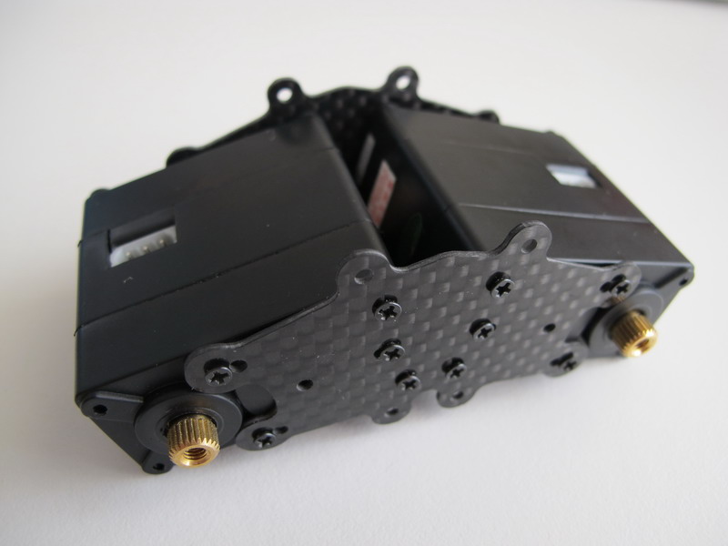

本帖最後由 avkeith 於 2011-11-11 22:03 編輯 早兩天收到新的樣辦,己經開始投產了, 相信一個用後有新貨品了。 注意:範例是手工製作的 1mm 鋁板, 外型及尺寸跟未來生產的碳纖維板一樣。 ...

avkeith 發表於 2011-10-27 23:55:39
的確可以好好研究,詳談詳談一下。

avkeith 發表於 2011-10-27 12:29:57
N大,M大,
謝謝,其實中間用銅柱安裝的鋁件,
現在是手工製作的,現在主要做的是伺服則的兩片碳纖維件,
銅柱也只是 M2 銅柱,不太重,
如果將來要大量生產中間的零件,可能會&#164717;用注塑成形。
暫時只是裝飾了。
nichal 發表於 2011-10-27 11:16:04
報告av大
我覺得鯨魚大的建議不錯耶!!
設計成單件的話
可以連同導線槽一起規劃
成本上應該不會比較貴
而且還能降低重量(銅柱真的很重, 用過都知道)
當然
審美無價
如果是為了裝飾而刻意使用的話
那就另當別論
