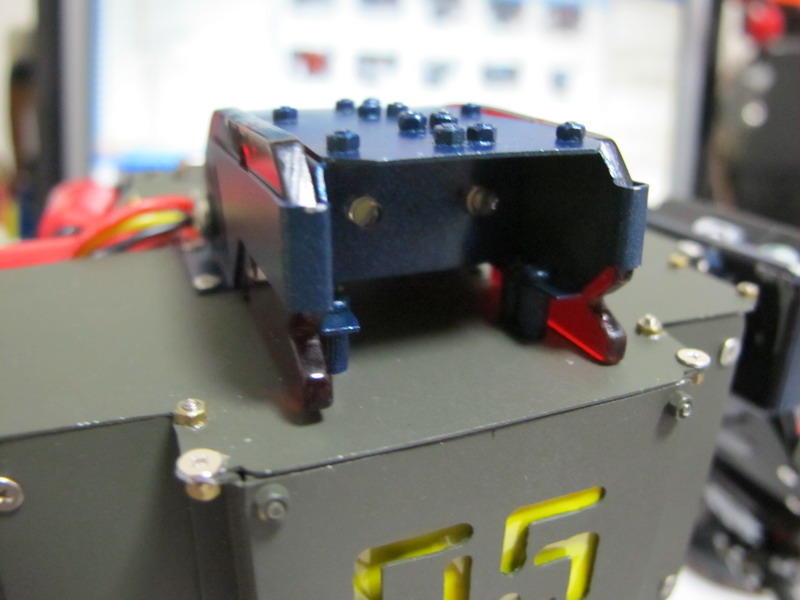

經過噴漆塗裝後的 TK05 ProGear ( Gemini ) 所有電路測試完成 , 塗裝完成 , 先把 TK05 ProGear 放在一旁 , 暫時不進行編程 , 先要完成 TK05 DMP 的電路及塗裝工作 , 再同時編程這對雙子座 ...

放在腰間,一方面能稍微降低重心,
另一方面能把背部有更多空間安放電子零件。
lakers3411 發表於 2011-11-18 21:05:06
放在腰會是目前看起來最好的選項
avkeith 發表於 2011-11-18 19:13:10
放腰間兩側, 我在 TK02 上試過是可以的,
mzw2008 發表於 2011-11-18 16:40:28
那如果...放腰部兩側呢!?
感覺就比較好了吧?
不想放背部是因為, 已經一堆控制板和兩顆在那邊
如果四顆都放背後
感覺重心太后面了
lakers3411 發表於 2011-11-18 15:02:31
我的大機器人也好了~一起努力把動作寫完吧,找時間來pk吧~
mzw2008 發表於 2011-11-16 22:20:50
這個倒是好建議
以往放腳掌都是慢慢走
沒走快過不曉得會晃很大力
不過電池相對整隻腳的重量, 電池顯得微不足道哩
現在想想應該還是有影響@@
avkeith 發表於 2011-11-16 13:52:49
原來如此,那看來要走得快的就不可安放在腳掌了。
在設計前,真的要思考一番才好呢,謝謝啦~~~
lakers3411 發表於 2011-11-16 13:48:02
我試過,抬起的那隻腳會太有力會晃倒,
不過慢慢走就還好,但是我喜歡挑戰極限走快點~
avkeith 發表於 2011-11-16 09:37:44
我也覺得放在腳掌也很好的,可以加強下身的重量,
步行起來應該更加穩定。
lakers3411 發表於 2011-11-16 06:35:23
其實放在四肢,會因為慣性,造成大晃動,
所以放在身體裡會是比較好,腰部左右的地方
av大放的位置,是沒問題的,因為夠力,
就不會造成往後仰的問題
mzw2008 發表於 2011-11-16 00:12:46
啊   都背著喔?!
我比較喜歡把腿部的放腳掌耶XDDD
avkeith 發表於 2011-11-14 23:38:32
而且擺放電池的位置也相對比較自由,
放在腳掌或肩膀上也可以。
mzw2008 發表於 2011-11-14 22:34:51
多顆的解法比較好
每一顆的電流相對比較小
電池的發熱相對漫, 會比用單一大顆的要撐得久
avkeith 發表於 2011-11-14 19:06:34
我 4 顆共重是 183g,電量是比較穩定啦。
lakers3411 發表於 2011-11-14 18:45:41
用了4顆阿~原來如此
這樣比買一顆4000mah的還好用的感覺
我現再買了一顆7.2v 3300mah的一般充電電池可是好重@@ 380g
我來改用av大的方式好了,感覺比較好用
avkeith 發表於 2011-11-14 18:20:47
Lakers 大,也是用 7.4v 2000mah 20C 的,但我的機體內有 4 顆,
手別供電到兩手及兩腳,其中一顆(左手)的還供電給主板及接收。
所以可以比較有力。
lakers3411 發表於 2011-11-14 16:34:10
好有力阿!  av大的電池是使用哪種的?
小弟我之前用的超快沒電10分鐘,就沒電了.....
7.4v 2100mah
avkeith 發表於 2011-11-14 14:09:09
