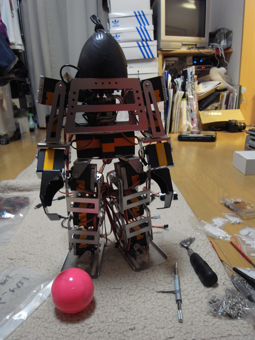

pvc和皮革做成的,最近太忙其他地方遲遲還沒完成..... 控制板是v石頭的 |
哈!! 好可愛 ![]() 請問一下外殼是用什麼做的啊?? 還有核心是哪塊板子啊?? |
有點像抓狂的機器人不過還是會跳了 |
