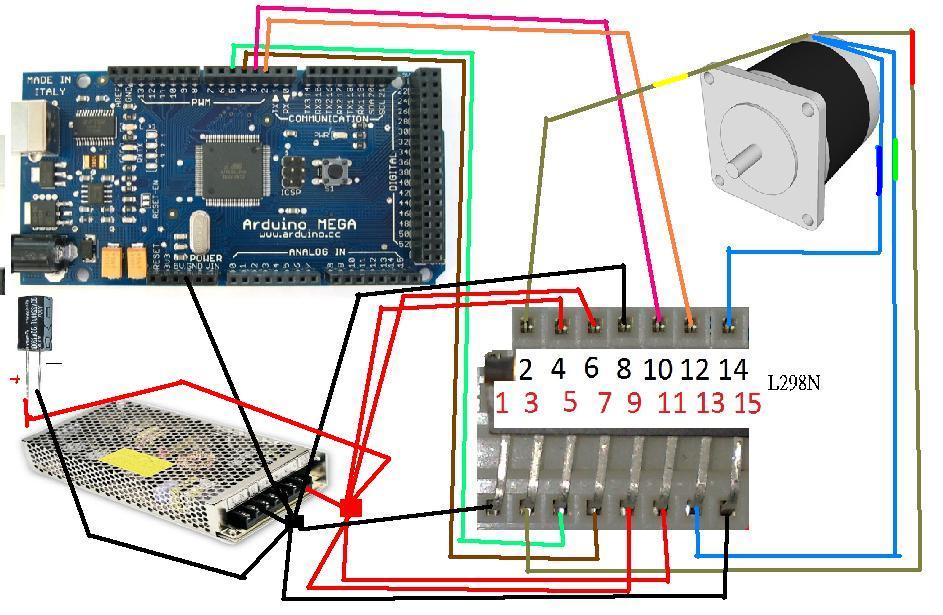

用Arduino控制一顆步進馬達! Arduino 接 L298N ic (手機拍的影像比較不清楚)

可以請問一下嘛
為何我照著上面的方法接線與寫程式
結果馬達只會震動而不是轉動

pizg 發表於 2012-1-27 19:44:37
另外要接電容比較好
vegewell 發表於 2012-1-25 19:21
您好,
一顆規格不詳盡的步進馬達,
請問如何量測它的:
1.最高轉速?
2.一圈走幾步? 或步進角度?
3.不同的磁激方式會影響它的步進角度嗎?
vegewell 發表於 2012-1-25 19:21:30
另外要接電容比較好
