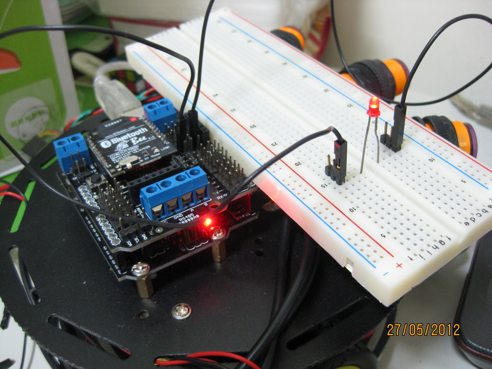

最近在學習如何透過手機使用Bluetooth與Arduino溝通。 我使用的是 Arduino 328 控制板 Xbee傳感器擴展板V5 Bluetooth Bee藍牙無線模塊 手機是ZTE﹐Android 2.3.4 我依照著 http://www.buildcircuit.com/multi-color ...

nethawk 發表於 2012-5-30 00:21:19
我依照 http://sinocgtchen.blogspot.com/2011/12/motoduino-baud-rate.html 這個方式修改了baud rate。
不過﹐我把擴展板pin9的信號口接Led的正極﹐gnd接led負極﹐一接上led就亮了。(我是認為藍牙還沒連上前應該是還不亮的)
而當我手機執行MultiColorLamp和藍牙模組連上後(藍牙模組上的link燈有亮起來)﹐在手機上操作並不能像MultiColorLamp的影片檔一樣可以控制led燈的亮度...不知道還有那裏是錯誤的....難道說我應該先去換個藍牙模組嗎....
