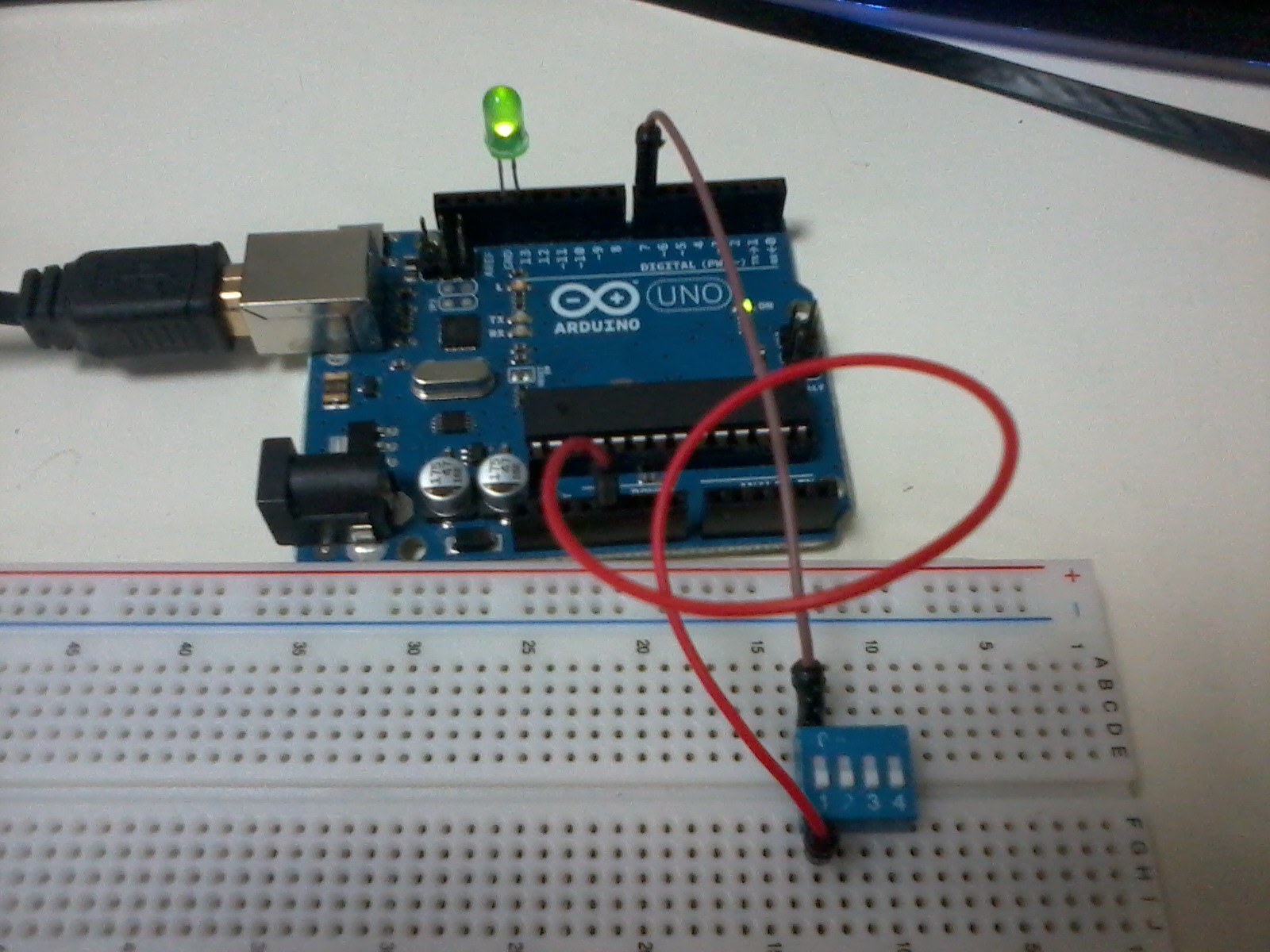

請問為什麼LED燈在LOW狀態還會亮(暗亮)呢? 在HIGH狀態時則是正常顯示亮。 以下是實驗程式: (參考碁峰出版之範例程式後修改版本) #define LED  13  // 定義LED接腳 #define BUTTON 7 // 定義按 ...

我簡單的說明一下書本上說數位邏輯非H及L,不是1就是0,那是指訊號部份,但真實現象還有電源不足跟浮接(接空氣,什麼也沒接),電源不足很好想就是判斷會是L,至於浮接會被視為H,當開關導通時讀值是H,當開關切斷時如同接空氣,所以他就一直在以下程式碼
if (val == HIGH)          //若按鈕按下,改變狀態
    state = 1;
    else
    state = 0;
這串程式碼下啦!!
另外喔電源沒接電阻去接地,直接灌進PIN腳電能夠大時會把PIN打壞。

coopermaa 發表於 2012-6-14 19:28:21
DIP Switch 沒接電阻?
coopermaa 發表於 2012-6-12 20:13:13
你 Arduino 線路是怎麼接的 ? 可以貼一下照片?
