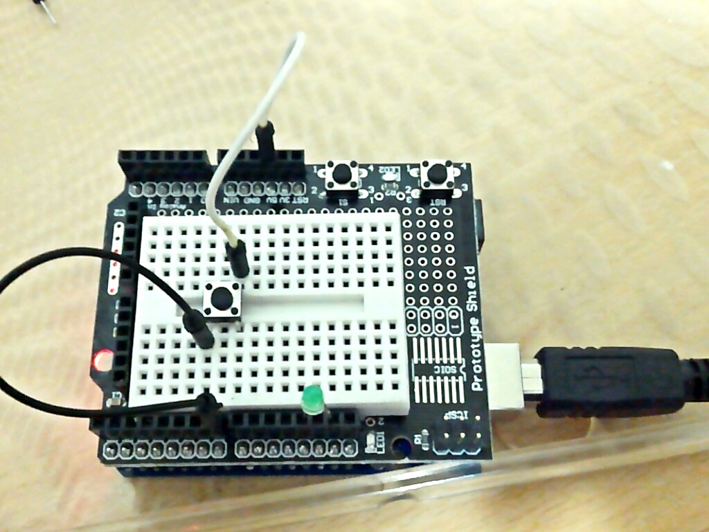

我是初學者,想按照書上教學,用一個按鈕控制LED燈,線路照片所示。 可是詭異事情發生,當我的手靠近燈,燈才會亮,手遠離就會熄滅 我把加在上面那塊原型版移除,只用uno同樣線路去測試就很正常 所以是那快板子問題 ...

LED接在digital 12跟GND
Button是四腳的,一腳接在PIN 7,另一斜對腳接在5V
同樣接法,把上面這個原形版(應該是這樣稱呼吧?)移除,同樣接法接在UNO上面就正常...
是會受到手的靜電之類影響嗎?有什麼方法改善嗎?因為原型版在擴充方面比較方便,不想移除使用。
sinocgt 發表於 2012-7-2 10:36:30
你接線怎麼接的? 看不清楚!
