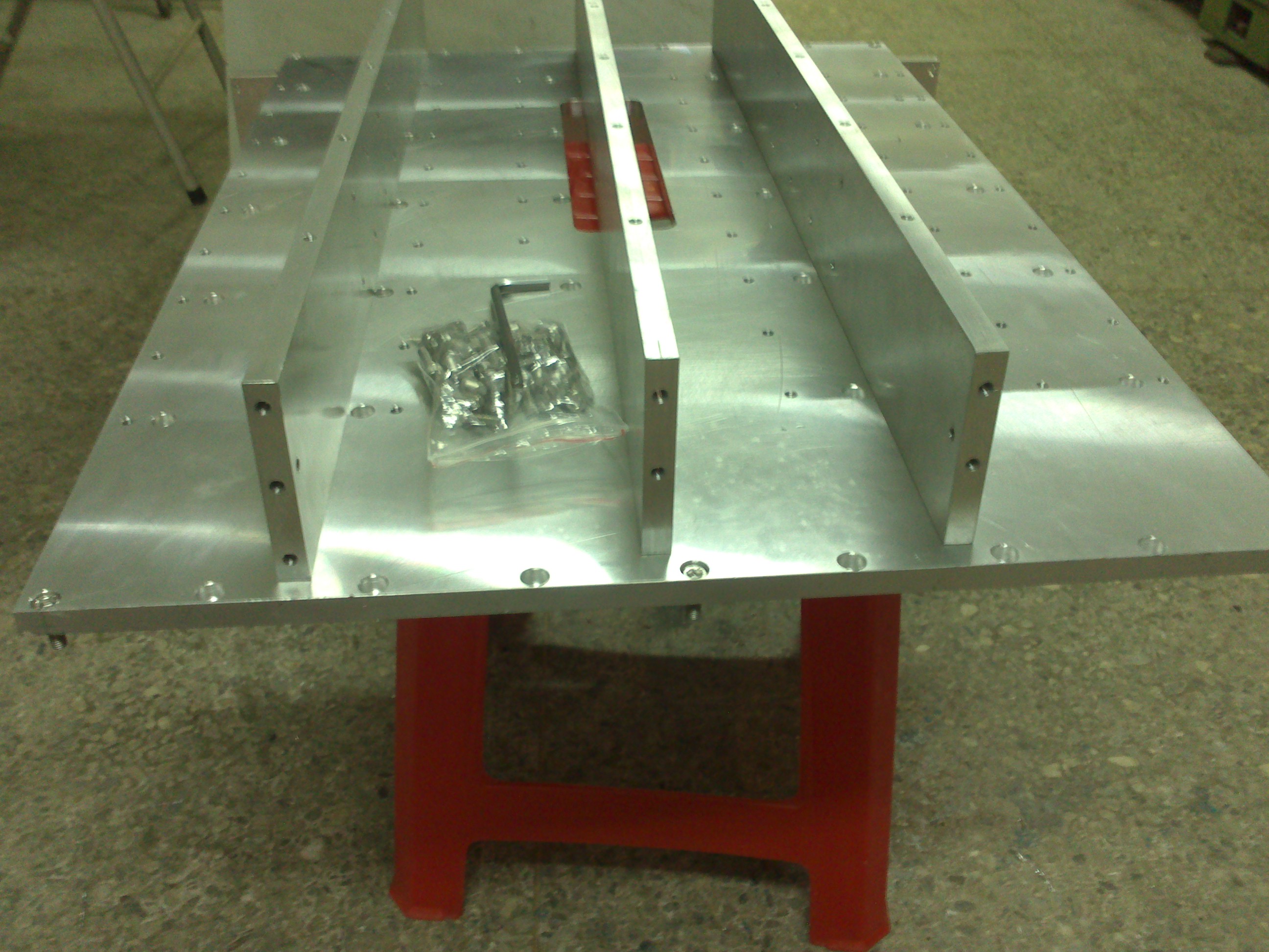

CNC檯面補強與龍門臂初組合
查看數: 7911 | 評論數: 0 | 收藏 0
發佈時間: 2012-7-17 17:47
假日有時間繼續加工,CNC檯面只有12MM比較薄,利用底面加橫樑方式補強結構 共3根,左右再加2根用於固定線性滑軌(設計使用上銀的 HGW20CA),計又可當 補強結構.這樣就不怕檯面在加工時太軟,又會有共振產生,一堆固定螺絲的 ...
