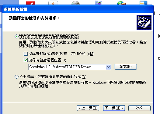

今天照了網路上的方式 灌了arduino 但是一直無法完成 不知道是哪裡出了問題? 換了arduino版本重灌也是一樣 該怎麼解決阿? 忙了一天 謝謝!

你做的這個動作要注意一下
如果你使用的板子是arduino MEGA 2560或ADK
以及比這兩個更新的板子
請將瀏覽位置改到drivers資料夾
不可以指定到FTDI資料夾
因為這些新出的板子的driver被放在FTDI資料夾外面
所以不管你怎麼用都會失敗
這是一點小經驗跟你分享一下
mzw2008 發表於 2012-8-21 00:47:11
先拿板子去別台電腦試試看是不是根本板子有問題
換線、重灌驅動、或是換USB插頭(插座)
都可以試試看
釐清問題到底出在哪一關
coopermaa 發表於 2012-8-20 22:38:34
或者把驅動程式移除,重新安裝驅動程式再試試看
Curtiss 發表於 2012-8-20 17:42:15
換一條USB連接線再試試看。
