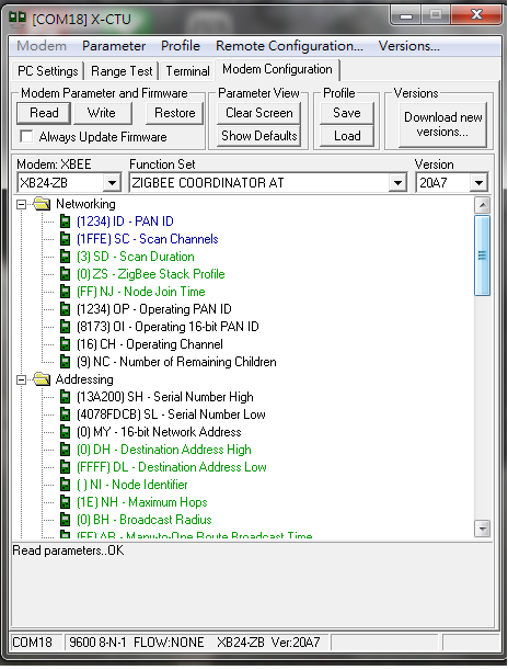

本帖最後由 a125125460 於 2012-9-11 10:12 編輯 各位大大好~暑假過了回來專心研究xbee 在用廣播模式的時候我發現有問題, 可是我怎麼想也不知道該怎麼解決, 我也不敢亂碰一些參數(已經壞了3個xbee)所以上來跟大 ...

是低~再傳的地方改的,
接收的地方我是用delay(250)去接收,
這樣我認為沒啥用處~
如果遇到需要高靈敏的東西~這種速度算慢了
但是就現在這個狀況,我真的不知道怎麼辦了= =
(題外話:如果是一對一的話,就不會有這種問題了,想要多快都行,不會出現延遲)
tommylin 發表於 2012-9-14 09:36:11
回復 2# a125125460
    您好,請教一下,你用的是那個版本的模組,
最後是改成delay(1750)是嗎?
a125125460 發表於 2012-9-12 16:14:53
問題找到替代方案,
我用1.75秒去傳,
就不會lag了....
