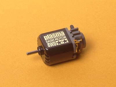

各位大師 不好意思又來問問題 基於 Type 130馬達速度太慢 我今天去買了顆 田宮 15186 結果應該是電力不足 完全不會動作 我目前是用 L293D來推動兩顆Type 130 有沒有甚麼方法能讓這顆15186動作呢? 要換L298N嗎!? ...

田宮 15186,
消費電流:4,200mA 就是4.2 A(安培),
L293D肯定會燒壞 如果電源大一點的話,
L298N也容易燒壞,
如果切換的時間不是很快速,
可以使用relay 控制,
