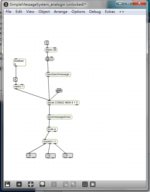

我想使用arduino 連接 max5.0 下載了SimpleMessageSystem 然後想執行 #include <SimpleMessageSystem.h> void setup() {   Serial.begin(57600); } void loop() {   if(messageBuild() > 0){ ...

那請問一下 我想要把藍芽傳送數據到 max5.0 的話
我是把MultiColorLamp 這個程式  ...
>>>然後燈可以反應  但是max5.0 卻沒反應 是max的問題 還是aeduino的問題??
frty5566 發表於 2012-10-18 10:12
arduino的問題,
你必須使用 new SoftwareSerial library,
順接使用 Amarino/MeetAndroid library,
