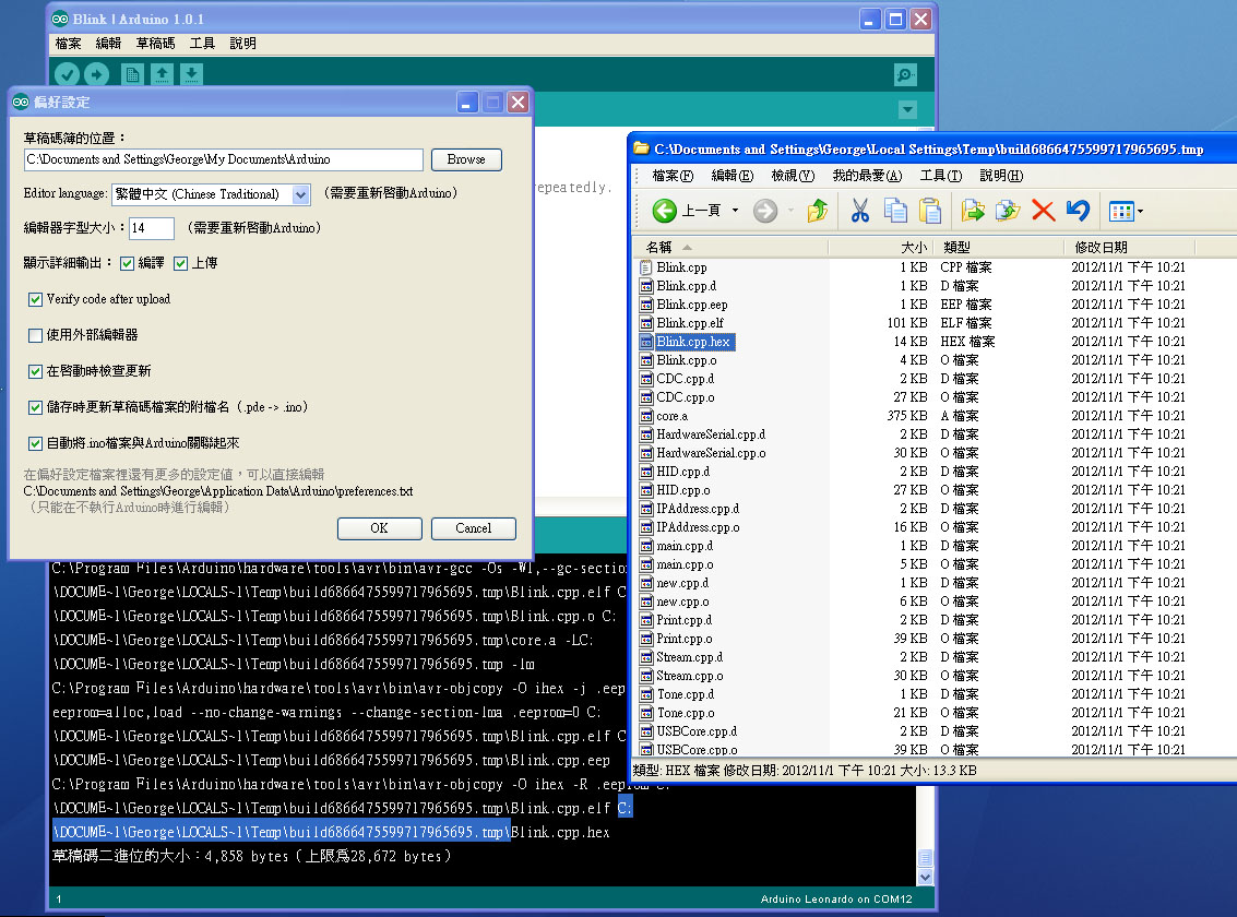

在下有幸開發出一塊可以用電路板,但是苦於量產問題! 例如 Microchip 若開發完成都還會有 *.hex 檔可以給工廠去燒錄複製~ 但是 Arduino 該使用何種辦法,就必須請教各位網友了。 感謝! ...

不用這麼辛苦,你可以修改 preferenecs.txt,加上這麼一行:
build.path=C:\ArduinoHex
如此一來 ...

coopermaa 發表於 2012-11-1 22:46:33
感謝協助!
順便把心得報告一下!
產生的位置每次都會不同,所以不要急著關閉 Arduino 程式~
Shinwei 發表於 2012-11-1 22:31
如此一來,產生的 HEX 檔就會放放到 C:\ArduinoHex 資料夾
記得要自己先建個 C:\ArduinoHex 資料夾,不然 Arduino IDE 會跟你抱怨找不到資料夾

coopermaa 發表於 2012-11-1 19:50:48
Arduino 也可以產生 hex 檔 (File > Preferences > Show verbose output during "compilation")
如果是產品,bootloader 也許可以不用燒
