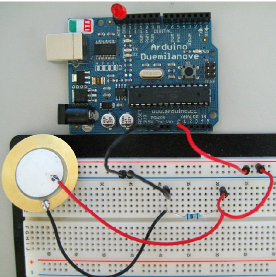

本帖最後由 a05520 於 2012-11-13 10:13 編輯 如何將亮燈與熄燈敲擊次數改變,以下是敲一亮,敲一熄:(麻煩大大,指點迷津,謝謝) int ledPin = 13; int knockSensor = 0; int threshold = 200; int sensorRea ...

int ledPin = 13;
int i=0;
int sensorReading = 0;
int ledState = LOW;
void setup() {
  pinMode(ledPin,  OUTPUT);
  Serial.begin(9600);
void loop() {
  sensorReading = analogRead(knockSensor);
    if  (sensorReading>=threshold)  {
i=i+1;
    if(i==2){
        ledState  =  !ledState;
    digitalWrite(ledPin, ledState);
    Serial.println("Knock!");
   Serial.println(sensorReading);
  delay(100);
利用i=i+1 算次數,先以兩次亮,兩次滅試試,但失敗...@^@
今天11點前一定要弄出來,不然就沒救了@@
coopermaa 發表於 2012-11-15 19:14:12
先貼你目前寫出來的程式碼,再說說你解題的想法/邏輯 (預期怎樣,結果怎樣...)
a05520 發表於 2012-11-15 17:36:31
弄了一整天還是弄不出來,誰能救救小弟...= ="'
a05520 發表於 2012-11-14 23:23:47
回復 6# coopermaa
恩~我也有想到計數的方式,但是剛學不久,所以還是不懂。
coopermaa 發表於 2012-11-13 23:29:01
蜂鳴片有沒被敲下,你應該知道是哪一行在判斷的吧?
就是這行:
既然知道怎麼判斷蜂鳴片有沒被敲下,那就做個「敲擊次數的計數」,就可以解題了啊...
Try it! 很多事情試過之後,才會發現其實沒那麼困難。
a05520 發表於 2012-11-12 23:37:21
回復 2# coopermaa
   目前程式是 敲擊蜂鳴片  使LED燈 亮 與 熄滅 。 敲一下亮,一下熄滅。 改成多下亮,多下熄滅,如3下亮,2下熄滅
Shinwei 發表於 2012-11-12 23:25:19
「將亮燈與熄燈敲擊次數改變」是指什麼?
coopermaa 發表於 2012-11-12 20:03
應該是把 蜂鳴器 當成輸入訊號,再去改變LED變化!
主要是利用 蜂鳴器 為 壓電元件,經敲擊後產生微量電壓變化,進而讓A/D腳位有感應!
a05520 發表於 2012-11-12 20:33:05
目前程式是 敲擊蜂鳴片  使LED燈 亮 與 熄滅 。 敲一下亮,一下熄滅。 改成多下亮,多下熄滅,如3下亮,2下熄滅。
coopermaa 發表於 2012-11-12 20:03:20
「將亮燈與熄燈敲擊次數改變」是指什麼?
