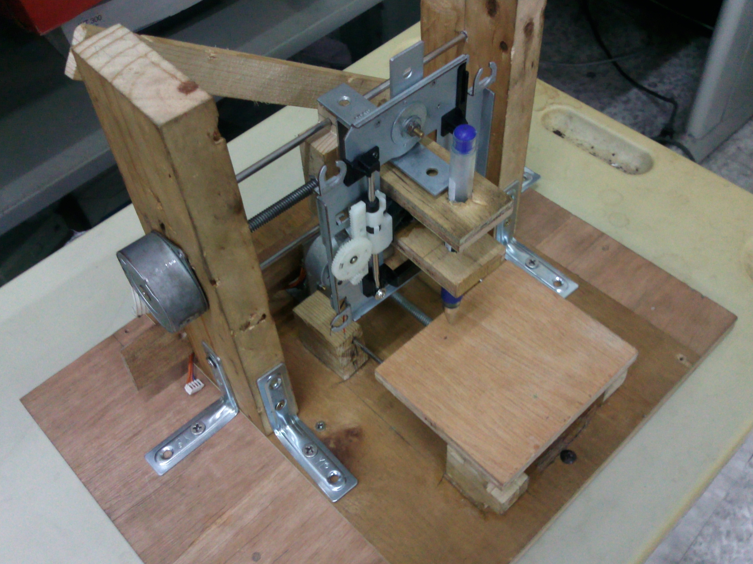

請教各位大大,小弟最近自己diy cnc
查看數: 15187 | 評論數: 7 | 收藏 0
發佈時間: 2012-11-27 19:19
這是小弟所做出來的半成品, 小弟是利用arduino mega 2560來驅動, 但現在不知道要如何將機構與電腦作結合, 是要去買什麼驅動板嗎? 在找資料的過程, 有看到人家說''電腦→印表機阜→接口板→各軸驅動板→步進馬達' ...

回復 3# lucrece_lu
多謝lucrece_lu 大大的指教!
小弟的Z軸暫時只是光碟機裡的直流馬達,
XY軸都是從印表機裡拆的步進馬達,
接口版就是所謂的
CNC驅動版嗎?

回復 2# mzw2008
恩,多謝 mzw2008 大大的指教!
所以G CODE 也是直接用 arduino 就可以了嗎!?
還是還要再另外準備東西?
小弟的馬達驅動是靠L293D來驅動。

你用的是 arduino mega 2560 剛好我有用過,我是用在 3d printer ,有說明檔,我自己寫的,有需要請來信 jwaauto@yahoo.com.tw
lucrece_lu 發表於 2012-11-28 10:20:28
從你的圖來看 並不像是步進馬墊
接口板指的是 用來接收 經由電腦產生出來的 pulse 經由 LPT port 送到接口板 再傳送到各軸軀動板上,一般的接口板通常也包含了步進軀動在裡面了

不是已經說用arduino mega 2560來驅動??
arduino mega 2560就是直接接電腦了喔
不用想太多喔
一般我在作是: PC--> arduino --> 馬達驅動版-->CNC
通常大家的架構是:
PC--> USB或是LPT規格的CNC專用驅動版--->CNC
露天一堆
你講的透過arduino 架構來用,看起來算是最近很熱門的makerbot成形機架構
