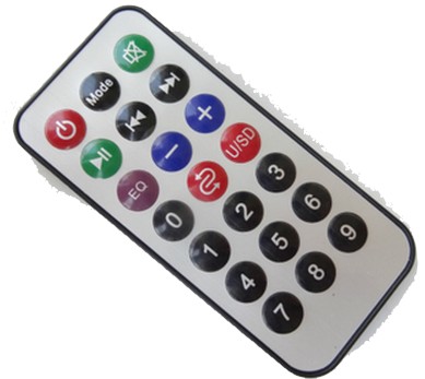

各位好: 我想要做一個可以遙控控制後輪前後轉動(方案1: 分開控制兩顆後輪的前轉或是後轉達到轉向 方案2:前方使用舵機控制) 必備材料如下: (先不管車體,只要控制輪子可以正反轉 或是 左右就可以) 1.開發版*1 ...

pizg 發表於 2013-1-1 16:08:45
本帖最後由 pizg 於 2013-1-1 16:42 編輯
我也是新手, 不過我可以提供一些資訊給你參考.
1.如果後輪作為車輛動力來源, 除了圖一之車輪及馬達之外, 你還需要一顆L293D驅動晶片, 它要如何使用, 你可以Google一下, keyword是 >> arduino L293d
2.要接收搖控器的訊號, 你還需要一顆38K紅外線接收器, 你可以Google一下, keyword是 >> arduino IR remote
3.Cooper Maa老師的網誌裏有詳細的解說, 很值得你參考>> http://coopermaa2nd.blogspot.tw/2010/01/nec-ir-protocol.html
4.這是大陸網站 http://www.geek-workshop.com/thread-2433-1-1.html
5.加油~
