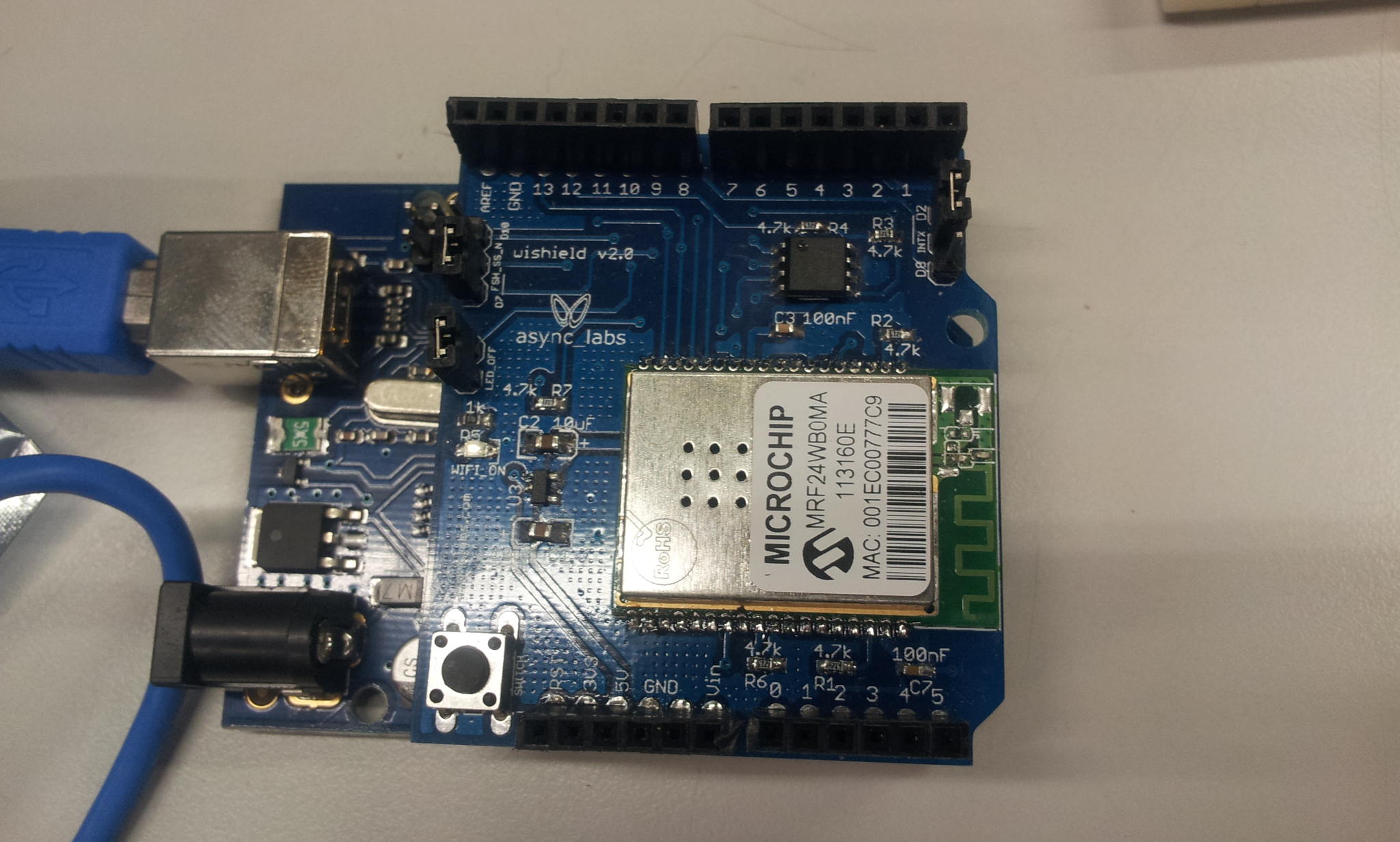

各位師兄你們好 我是從網站上得知有arduino的 看見網上發表arduino 能做的事情很多 便買回家嘗試一下 我是想用arduino來做WIFI傳輸 已經買了arduino uno 及 arduino wifi shield v2.0 以及用下列程式 程式中的mynetw ...

因為我發覺在WIFI SHIELD板上的WIFI_ON這顆LED燈是沒有亮起的

剛剛發現原來我一直都沒把我的WIFISHIELD V2.0啟動
因為原來我把 PIN1 跟 PIN9 連接起來
板上的WIFI_ON這個紅燈會亮起來
真失敗,現在才發覺
雖然這燈亮起來了,
但情況都是沒變
在monitor中只看到
Attempting to connect to WPA network...
SSID: Jimmy network
都沒反應

hing0530 發表於 2013-2-21 16:03:55
本帖最後由 hing0530 於 2013-2-21 17:04 編輯
我想請問各位師兄
怎樣才可以知道自己的wifi shiled v2.0板塊有沒有壞掉?
#include <SPI.h>
#include <WiFi.h>
char ssid[] = "Jimmy network"; // your network SSID (name)
char pass[] = "123456"; // your network password
int status = WL_IDLE_STATUS;
IPAddress server(74,125,115,105); // Google
// Initialize the client library
WiFiClient client;
void setup() {
Serial.begin(9600);
Serial.println("Attempting to connect to WPA network...");
Serial.print("SSID: ");
Serial.println(ssid);
status = WiFi.begin(ssid, pass);
if ( status != WL_CONNECTED) {
Serial.println("Couldn't get a wifi connection");
// don't do anything else:
while(true);
else {
Serial.println("Connected to wifi");
Serial.println("\nStarting connection...");
// if you get a connection, report back via serial:
if (client.connect(server, 80)) {
Serial.println("connected");
// Make a HTTP request:
client.println("GET /search?q=arduino HTTP/1.0");
client.println();
void loop() {
我用以上的程式
只有出現
SSID: Jimmy network
之後便一直沒出現任何訊息
我是有什麼地方出錯?還是wifi shiled壞掉了呢?
