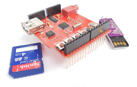

使用的為這一塊ELECHOUSE Arduino Mp3 Shield 然後以感應Senser來控制音樂播放 現在想在一首音樂播放完之前,重複感應時不會再觸發播放 暫時以delay來做控制,但考慮到之後可能會更換音樂,時間長短不一 因此想 ...
