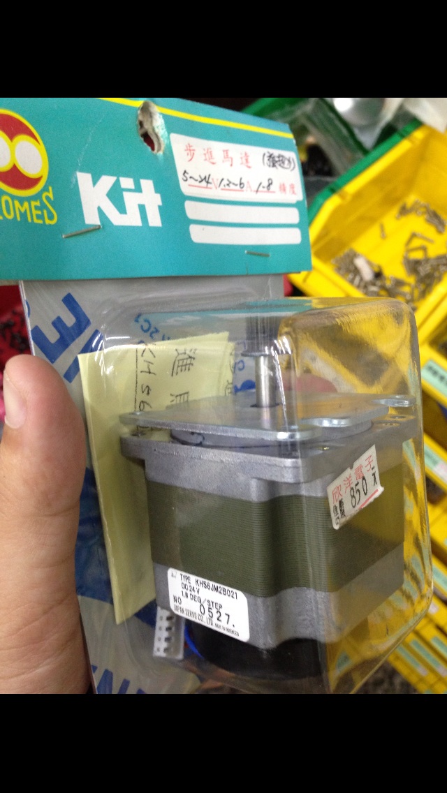

再根據 V大所說的"步進馬達強扭力KH56JM2B021 5-24V 1.2-6A 1.8精度.所以給它 6A試試吧",
或許可以找一個12V 6A的汽車充電器作為這顆馬達的動力來源

vegewell 發表於 2013-10-17 20:12:18
回復 1# kenliu703
你的電源供應器是多少A?
電源能否提供足夠的電流來驅動步進
馬達會影響到步進馬達的轉速與力矩。
   步進馬達強扭力KH56JM2B021 5-24V 1.2-6A 1.8精度.,所以給它 6A試試吧,
