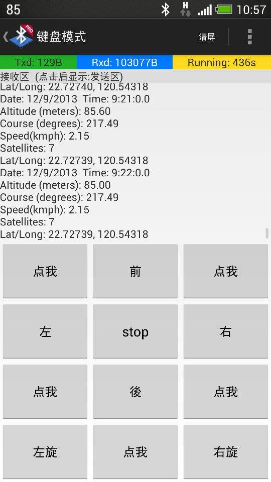

各位大大好 最近小弟初入Arduino江湖  我在網上買了一台小車來玩玩 小車元件不多 想說自行加裝GPS(EM-406)做個定位功能 似乎  舵機/超聲波塊/GPS  會有衝突現象!? 這是否是硬體問題 ...

mzw2008 發表於 2013-12-10 15:31:49
GPS在室內通常根本收不到訊號
你得先確認這件事情喔
畢竟拿根本就是錯誤的訊號來使用
出來的結果是不可能正確啊
