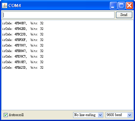

小弟是新手正在研究紅外線接收器 已經可接收紅外線 並可以在Serial Monitor顯示出來 程式碼如下 /* * IRRemote 紅外線遙控教學 *   範例 1.3: 增加紅外線訊號指示燈 */ #include <IRremote.h>  ...
