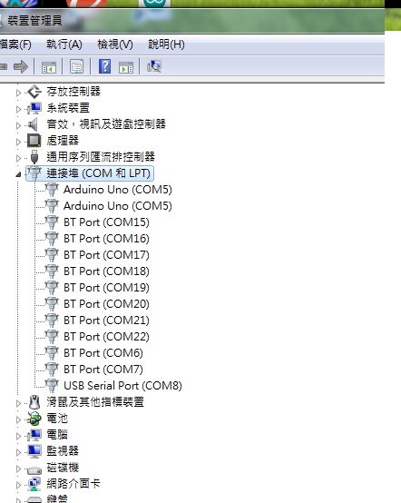

一台電腦需要同時讀取兩個ARDUINO值卻在同COM
查看數: 4539 | 評論數: 2 | 收藏 0
發佈時間: 2014-8-15 21:50
如圖示,我將兩個ARDUINO開發版分別插入不同的USB孔洞,但是都是分類再COM5,請問要如何更改才能一台電腦同時使用兩個ARDUINO呢?(這裡我是分別接上一個MPU6050) 如果直接由ARDUINO的SERIAL  MONITOR ...
123456ya 發表於 2014-8-16 10:47:37
感謝 vegewell  已透過連結找到解決方式
vegewell 發表於 2014-8-16 01:35:26
回復 1# 123456ya
>>>>如何更改才能一台電腦同時使用兩個ARDUINO呢?這裡有一個跟你有相同問題:
http://forum.arduino.cc/index.php?topic=407.0
已解決:
Connect one and change its COM port using the Hardware Manager, then connect the other.
