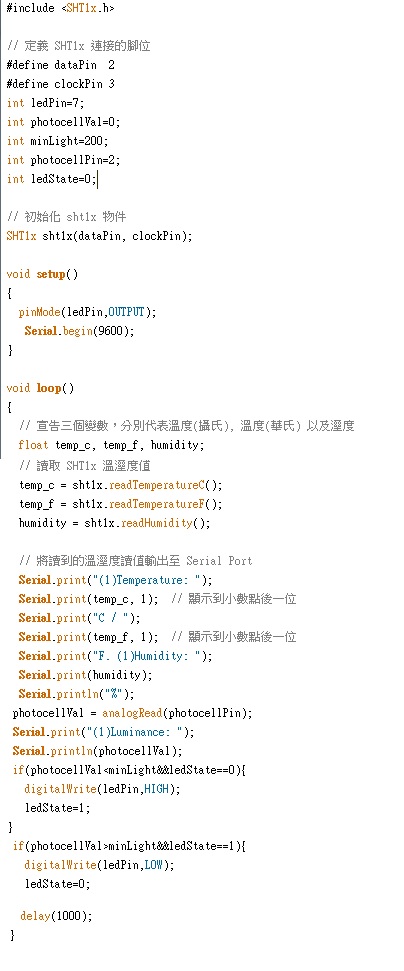

本帖最後由 dylan800330 於 2014-11-22 13:00 編輯 Arduino SHT15溫溼度和[光敏設低於200值LED亮警示](但現在如果溫度過高要啟動風扇該如何更改程式就像光敏那樣) ...

pizg 發表於 2014-11-22 08:31:09
if(temp_c>30){
  digitalWrite(?,HIGH);
    else{
  digitalWrite(?,LOW);
若溫度在31和30之間跳躍, 你的風扇將會開開關關,
建議給它一個模糊的範圍(fuzzy time), 避開這種情況.
ates1687 發表於 2014-11-22 02:09:51
記得下次要把程式碼貼上來不要用照片,不然人家要修改你的程式就很困難!
請加這幾行試試看↓
int fan =?;   //("?"=宣告風扇的腳位)
在void step()加入下面程式碼↓
pinMode(fan,OUTPUT);      //(設定風扇腳位為輸出)
在void loop()加入下面程式碼↓
if(temp_c>30){
    else{
-------------------------------------------------(文章分割線)
以上程式是參考用,錯了希望能糾正,給予回復者進步的空間!
程式解釋↓
void loop()
當(SHT15溫度temp_c數值達30以上){
  就動風扇
    否則{
      就不啟動風扇(沒有超過30就不執行)
("?"不要真的打下去,那是因為我不知道你風扇要接哪一隻腳,所以我才會以問號定義
假設你接第13隻腳,就"int fan =13"這樣!其他"?"也要一起改!)
