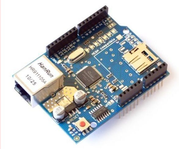

本帖最後由 w2760123 於 2014-11-25 09:59 編輯 想請問各位大大我把Ethetnet連接Arduino再接到無線分享器 此圖為我的Ethetnet 想利用手機連接無線分享的WiFi操控Arduino 但是在Arduino的程式有一行為mac(實體 ...

用arp /a 來列出IP Address 及Mac Address. 所有和你部PC通訊過的IP和mac都會列出來,你在表內會找到你的Arduino的IP及mac
