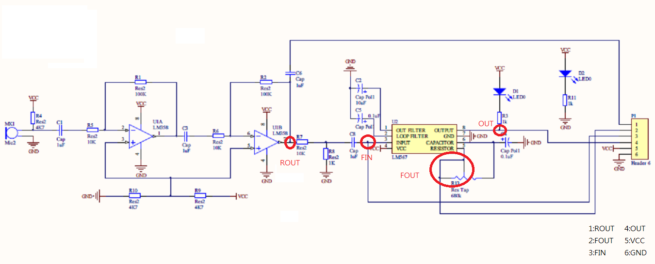

下面是我所使用的聲音檢測器模組的電路圖與介紹 但是我一直對麥克風講話都 無法從麥克風這部放取得值的變化 但是如果對麥克風吹風才能取得值的變化 我有識過判斷比較完的DO值 也有試過判斷從麥克風輸出得值 但對麥 ...

問題:
(1) FIN FOUT ROUT 值都沒變化是正常的嗎??
(2) 麥克風 W503調到在一點點就可以讓OUT產生低電位 但是當低電話產生後他無法重置 會永遠保持低電位
     W503 調多一點的話就無法到低電位  不懂哪邊有設定錯誤或是沒有增測到需要的值

既然是模組的話,我是不太建議說去做任何更動!
ates1687 發表於 2014-11-30 17:32:27
以我的看法,因為你是買模組,所以你的硬體是被"綁死"的,
所以AO那個腳位,在接放大倍率的IC,如ua741(OPA)這一顆看看,
可是需要接示波器,你要增長的不是距離,而是把接收"更微小"的訊號放大
但是越大會越受到"環境音"的影響更大,所以要斟酌一下放大倍率!
小迪 發表於 2014-11-30 16:03:54
謝謝大家 ~  可以測了  但是測量距離只有5CM  是否有什麼方法可以增長距離!!??
