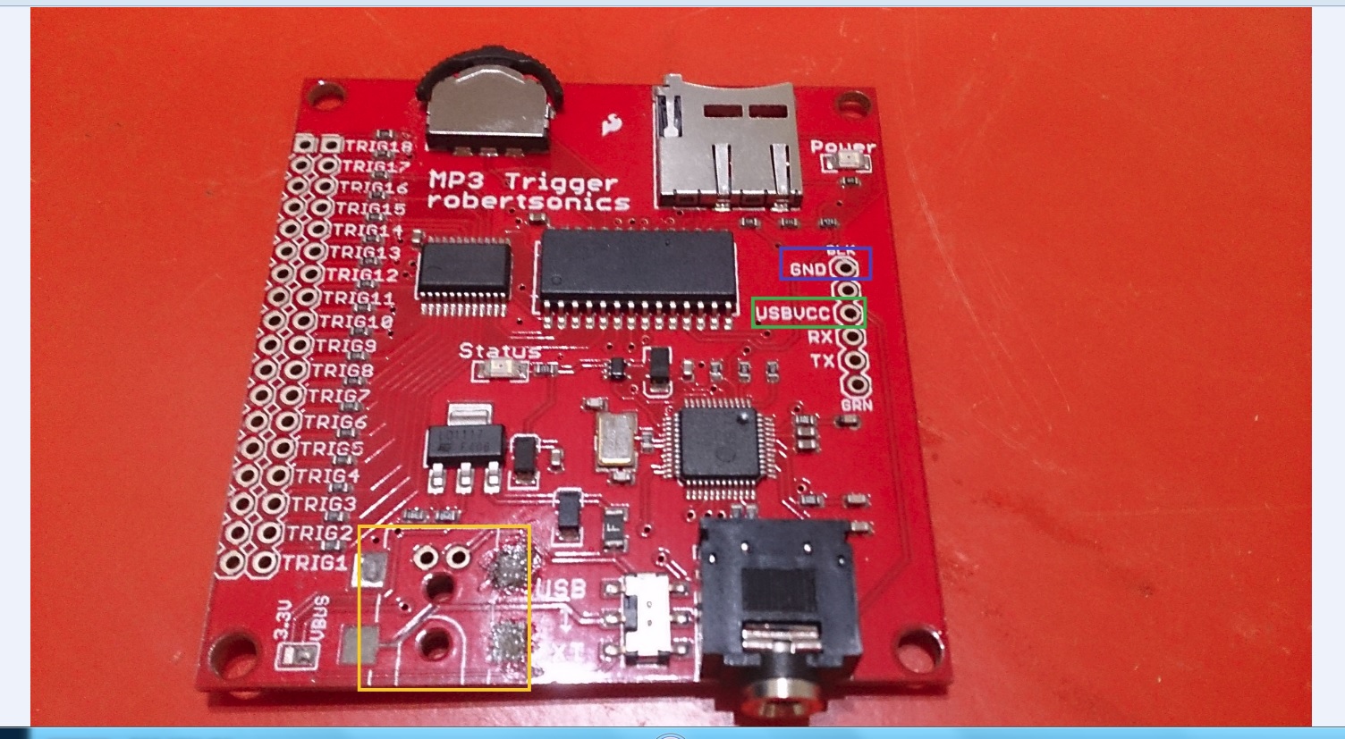

本帖最後由 fsn103659 於 2014-12-15 23:32 編輯 各為大家好 新手發問 MP3摸組板 http://goods.ruten.com.tw/item/show?21307244729236 走到了電子店面好像沒有在賣這板子 網路上淘寶網與露天有賣的樣子 焊電路 ...

fsn103659 發表於 2014-12-16 18:28:08
回復 3# ates1687
到學校後跟老師研究 USBVCC與GND可以有供電5V的後來排針焊接上去。
ates1687 發表於 2014-12-16 17:47:22
方法一:請看這一張
方法二:DC 電源母座 用數位三用電表去看看點有在一起
調那個會嗶嗶叫的,一個壓住USBVcc那個點,另外一個是去點一下黃色那個區域有沒有在叫
如果有就是共用,就可以像方法一那樣接!
