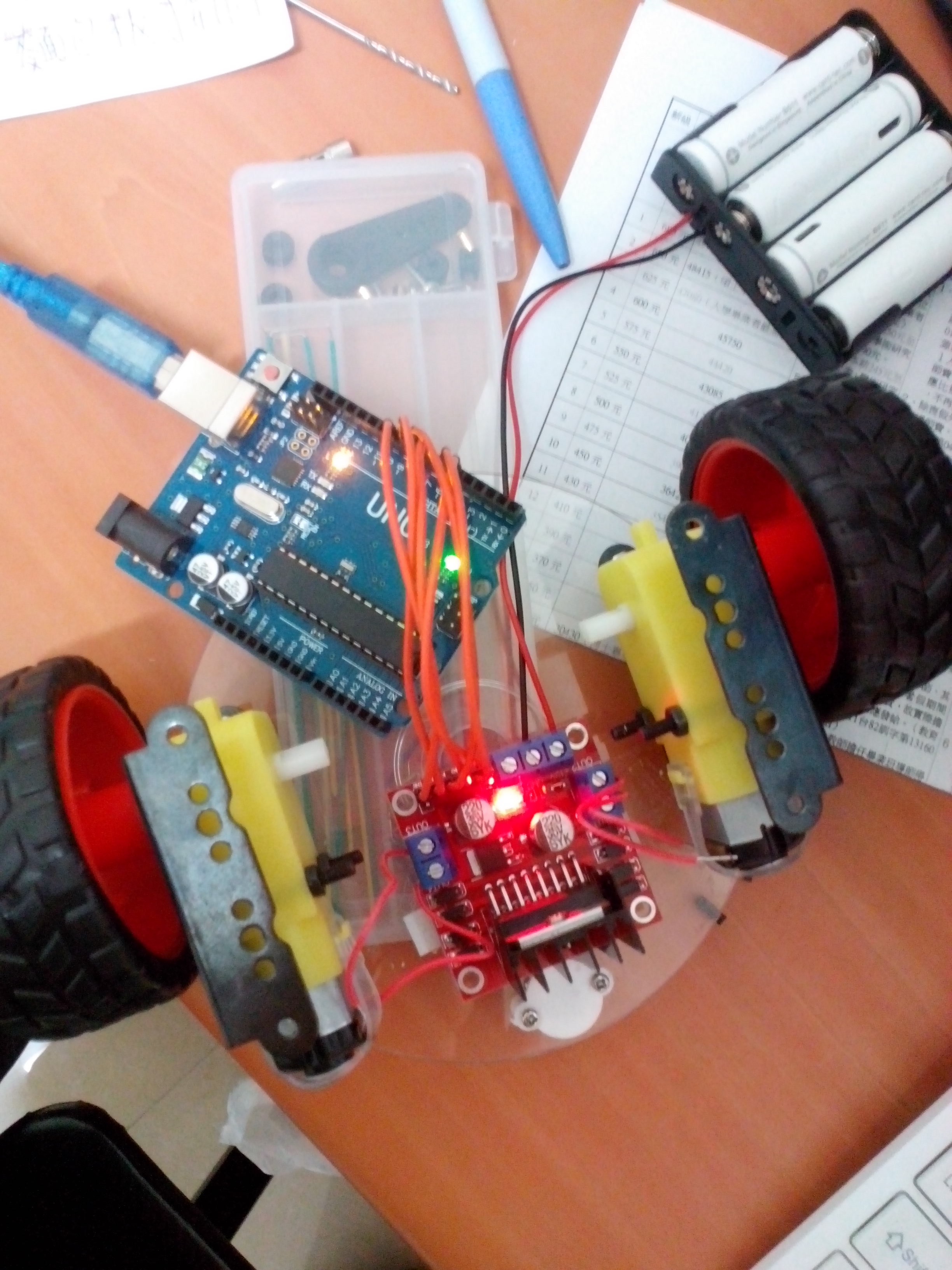

小弟最近買了一顆L298N步進馬達驅動器 這是關於這顆驅動器的說明書 http://www.pu-yang.com.tw/media/products/0731191001406789695.pdf 因為小弟是新手,也不懂如何看線路圖 主要是OUT1和 ...

萬分感謝pizg大大的幫忙,小弟後來做了兩個動作就動了
小弟把電池換成9V的電池
然後把L298N的gnd和電池盒的負極都接到arduino uno的gnd
就動了
非常感謝大大的回覆

1. 他的電路圖似乎簡化了, 沒有畫出供電電路, 他應該有一顆降壓IC, 將電壓降到 5V.
2. 你用充電電池 1.2V*4=4.8V 接到 12V in Port, 當然不會起作用, 因為供電電壓太低了.
那個 12V in Port 你可以接一顆 9V 電池或 2 顆 18650 電池。然後,可以在 5V Port 得到 5V.
你可以用電表量 5V Port 是不是有 5V 電壓, 如果沒有, 表示供電有問題.
