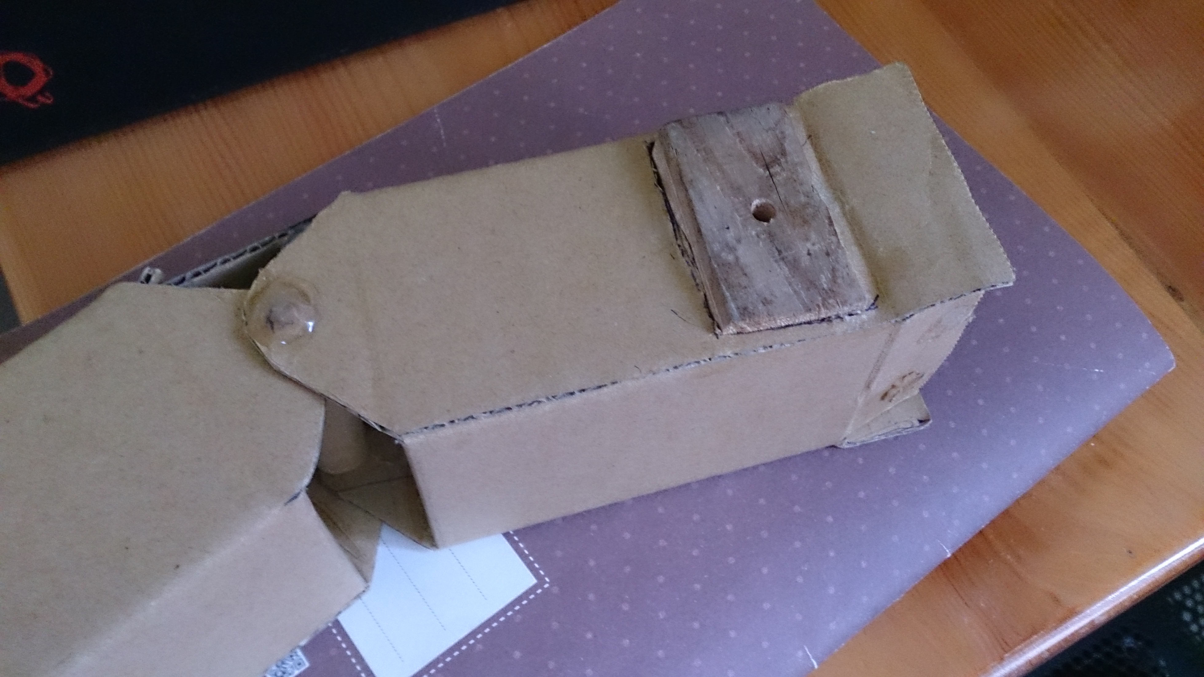

注意:測試程式是我自己用在別的用途,要自己調步數速度,
否則手臂會"粉碎性骨折"or"開放性骨折"我就不管了XD......
