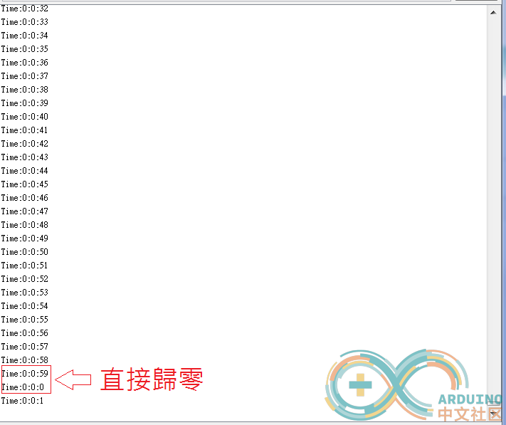

我想用arduino做一個計算時間的程式,但是無法達到我要的的效果。 下面是程式碼: const int s = 0; const int m = 0; void setup() {   Serial.begin(9600); } void loop() {   for(int s=0;s ...

jayin92 發表於 2015-2-22 23:23:41
回復 2# babyfish0226 我已照你的方法,上傳了代碼(請看下面)但還是一樣的結果。
  1. int s = 0;
  2. int m = 0;
  3. void setup() {
  4.   Serial.begin(9600);
  5. }
  6. void loop() {
  7.   for(int s=0;s<=59;s++){
  8.   Serial.print("Time:");
  9.   Serial.print( m);
  10.   Serial.print(":");
  11.   Serial.println(s);
  12.   delay(1000);
  13. }
  14. int s = 59;
  15. if(int s = 59){
  16.   int m = m + 1;
  17.    s = 0;
  18.
  19.
  20. }
  21. }
複製代碼
