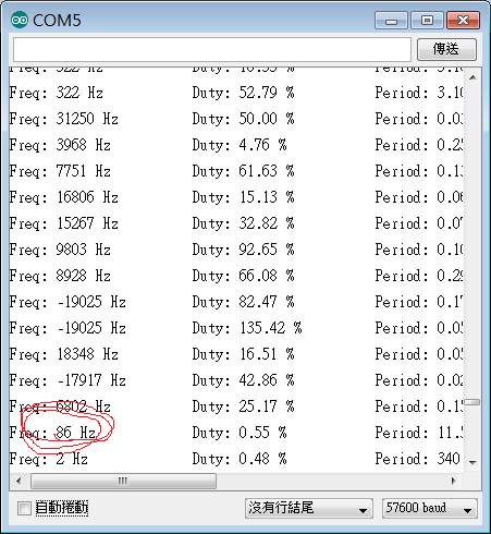

我正在做一個吉他的調音器 我在網路上找到了一個計頻器,說也可以測聲音頻率 所以我用他改寫成一個吉他條音器 我硬體部分 我麥克風模組直接輸入ARDUINO 判斷準度輸出LED 程式如下 int divider[6] = {0, 1, 8, 64, ...

1.原始程式沒問題, 被你改到錯誤了。
2.因你的變數a型態設為int, 其值若超過32767會變成負值, 建議改成 unsigned int 或 double。
3.有雜訊, 會影響輸出結果。
4.輸入端沒有帶緩衝放大,所以輸入信號的幅值要接近5V才能測量。
5.這個程式使用到外部中斷0, 其輸出腳位在 D2, 所以你想改變到其他腳位輸出是沒辦法的。
