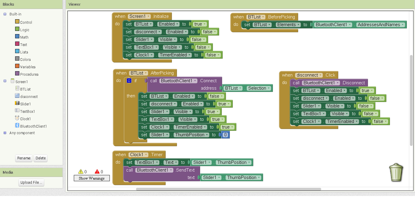

請問大家,我用App Inventor 2 來控制 Arduino 自走車的DC馬達 PWM 轉速我用 http://blog.cavedu.com/programmi ... uinowithbluetooth2/ 來參考 但我做出來的程式,用手機控制Arduino的PWM 轉速,為什麼會速度會 ...

這是我用pwm控制3色LED變換不同的顏色,應該是一樣的東西你可以做修改
ates1687 發表於 2015-3-20 17:55:56
回復 3# ymin
你要把你的"程式"跟"實體"還有"App Inventor"通通放上來才可以解決 0.0
ymin 發表於 2015-3-20 07:38:41
回復 2# ates1687
我買回來的套件就是用直流馬達,是否要改成伺服馬達才會比較好控制?
ates1687 發表於 2015-3-19 23:59:40
回復 1# ymin
DC直流馬達? 怎麼不是伺服馬達?
