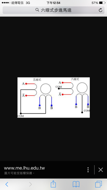

各位大大好,小弟有個疑問關於幾線步進馬達的接線: 如附圖所示,五線和六線步進馬達都有個COM的接腳,請問這個接腳是要接power supply的嗎(比方說12V)?因為四線步進馬達只有A、A/、B、B/,所以不是很清楚他們之 ...

四線式的就是沒有中心抽頭到COM而已,如果要用控制四線式馬達方式控制5線跟6線,COM就不要接就好。
