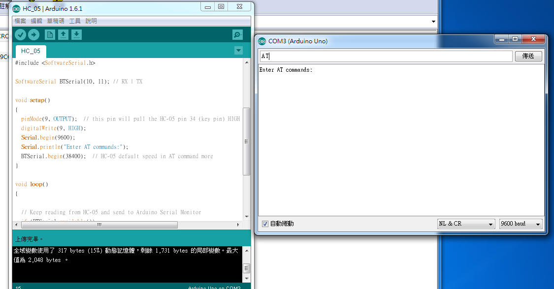

藍芽連線好了 但是卻無法顯示 數值 我是用arduino 的監控視窗 來做的 我輸入 AT 但是卻沒告訴我 OK 我也試了很多種 還是一樣 誰可以告訴我嗎??

同上面講法  我是有買 MINI PRO 板子 + CP2102 USB轉TTL/USB-TTL Arduino Pro mini/win8.1
發現 藍芽HC 05  你不可能 用ARDUINO  IDE 設定 那是 軟體設定 超難用的 到現在我都搞不懂 我是用 CP2102 板子 有 RS232 轉 USB 功能     利用 C2102板子+ 串口助手等等軟體 下達 AT 指令 另外開筆記本 把你的用好 AT 指令複製過去  以後再開筆記本 一行 一行 COPY 下達 AT 指令     因為 你要 主? 從? MODE 診的 自己現在 AT 指令 OK之後  他會記憶 你配好 板子 OR 智慧型手機藍芽  以後 你就方面多了
g921002 發表於 2015-4-18 01:03:48
直接用UART轉USB的東東去測,確定沒問題再用Arduino跑。
