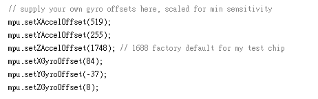

本帖最後由 grace60518 於 2015-5-11 21:51 編輯 各位大大好~我是一個超級無敵新手 最近想要試試看跑出 MPU6050 的姿態模擬 先跑了arduino→example→MPU6050DMP_6 xyz數據都有跑出來  但有亂碼~ ...
