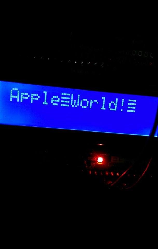

請問各位大大 最近在研究使用Android藍芽連接Arduino顯示LCD 輸入Hello Worid  後來再輸入Apple 不過字都無法清除乾淨 還有殘留 請各位大大幫忙 以下是我的程式 #include <Wire.h> #include <LiquidCrysta ...

我又看了一下你的程式 這段有少嗎?
通常不是要有 = 或是 <> 我有沒有看錯..?  len = 0 才清除 或是 len <>0 ?
if ( len ) {
        sprintf(str,"%s",cmd);
        Serial.println(str);
        lcd.clear();
        lcd.print(str);
        cmd[(len++)%MAX_BTCMDLEN] = 0;
z887925 發表於 2015-6-3 11:14:15
回復 4# BlackJa
Arduino型號為MEGA 2560有加延遲試過了好像只是增加清平時間而已
還是無法清除乾淨
BlackJa 發表於 2015-5-31 23:41:59
回復  BlackJa
有阿lcd.clear()這個不是清理螢幕的嗎?
z887925 發表於 2015-5-31 16:14
加延遲時間試看看. 你的型號要不要丟出來看看.
我還沒玩到LED = = 只能猜流程面...
z887925 發表於 2015-5-31 16:14:14
回復 2# BlackJa
BlackJa 發表於 2015-5-29 22:40:08
你是不是忘了清畫面
