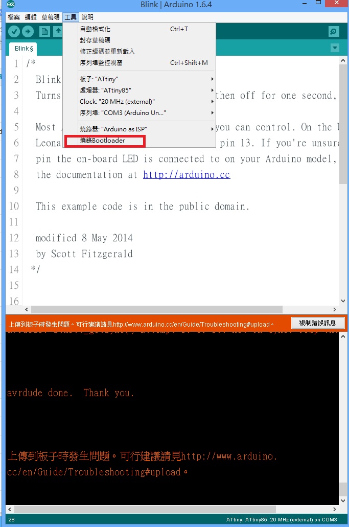

幫忙看一下,燒ATtiny85出現的錯誤 我設定有錯嗎? Arduino:1.6.4 (Windows 8.1), 板子:"ATtiny, ATtiny85, 20 MHz (external)" E:\Program Files (x86)\Arduino\hardware\tools\avr/bin/avrdude -CE:\Program ...

找到原因了....
1.6.4 正確燒入動作
接電路板
ATtiny Pin 4 接到 Gnd
ATtiny Pin 8 接到 +5V
ATtiny Pin 1 (Reset Pin) 接到 Arduino Pin 10
ATtiny Pin 5 接到 Arduino Pin 11
ATtiny Pin 6 接到 Arduino Pin 12
ATtiny Pin 7 接到 Arduino Pin 13
電容10uF 25V 負極接到 Arduino Pin IOQEF ,正極5V。沒有電容 可以試看看直接5V對接...
動作1 打開 檔案 > 範例 > ArduinoISP 這支程式
動作2 到 工具 > 板子  選擇你的 Arduino 板子,例如 Uno 或 Duemilanove
動作3 上傳 ArduinoISP 程式
動作4 開啟自已寫的程式
動作5 到 工具 > 板子 >ATtiny
動作6 到 工具 > 型號 時脈 1HZ (1Hz的比較準,其它的好像需要外部的時脈 20Hz delay(1000)跑了20秒)
動作7 上傳   <-以上的這個動作 只需要按畫面上的就好了
