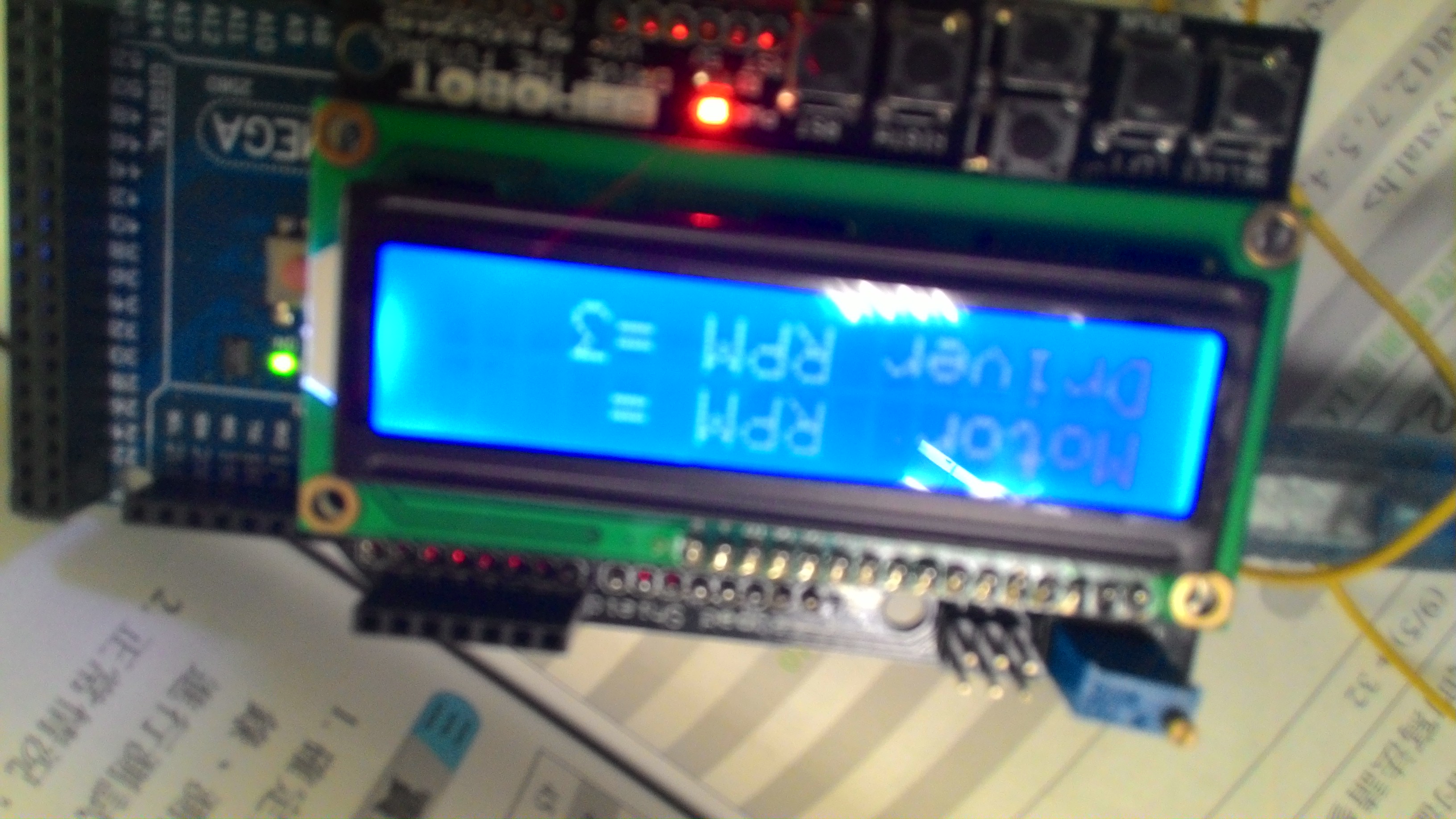

各位大大,日前測試Arduino+LCD,遇到顯示的問題,請先進們指教~剛開始顯示正常(Driver RPM=3,數值3顯示正常) 下列為程式碼: //腳位定義 #define KeyPadPin   A0        & ...
jason900506 發表於 2015-8-5 16:35:24
加入 lcd.print("    ");  解決問題了,感謝各位大大的協助!!

walkerman15 發表於 2015-7-29 16:34:50
lcd.setCursor(12,1);
lcd.print(rpm);
這兩行改成
lcd.print("    ");
lcd.print(rpm);
就可以解決你的問題
lostsnow 發表於 2015-7-28 18:01:58
本帖最後由 lostsnow 於 2015-7-29 13:23 編輯
這是正常的狀況,當你顯示 120 數字拆開分別是,
百位數字 1 是第 8 個字,2 是第 9 個字,0 是第 10 個字(依你的圖)..
之後在顯示 6 應該會出現 620 才對,中間可能你有做了什麼,
因為顯示是「從左至右」,所以 6 會在第 8 個字,後面沒字了就維持之前的值。
解決的方法有很多,最簡單的是在印數字之前印些空白 "    "
如果要整個 clear 的話,字串要重新顯示,把 setup() 的 print 內容移至 loop()
ates1687 發表於 2015-7-21 19:29:14
回復 1# jason900506
   你好像少加 lcd.clear 這個函數在這個程式碼裡面
已經很久沒用LCD寫,只告訴你以往的經驗(有碰過轉速表數字回不來的難題)
