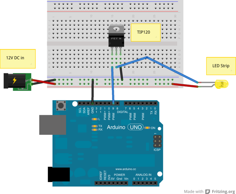

本帖最後由 avril90 於 2015-8-19 13:55 編輯 目前電路圖如下(LED替換為加熱棒) 使用的直流電源為 5V 5A 加熱棒 一支功率為 10V 14W 需要3根加熱棒 ,這3根加熱棒所要加熱的溫度都不同,因此要給的功率也不同 ...

回復 1# avril90
   那你就買3個TP120 分別第9、10、11隻腳去接
但是會有損失,因為我有接過2個給客人看,第一個比較亮,第二個稍微暗一點
原因....沒有去查,因為當時的案子客人對於燈的流明度並沒有太多的要求,
就是給你已經我做過發生的情況當作參考這樣!
