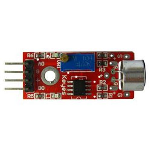

買了一個 LM393 Module 接上  Arduino, 用以下的 code 做測試 int mic_pin = A0; void setup() {   Serial.begin(9600); } void loop() {   int mic = analogRead(mic_pin); &n ...

因為 analogRead 只能用 A0 ~ Ax
不能使用在 Dx 上
直接使用 digitalRead ,
或是用原來的 analogRead(A0)
記得調整一下可變電阻
PatrickRuan 發表於 2015-10-15 12:48:36
改到  Do pin 接 Arduino D03,  set mic_pin=3;
結果很不穩定, 跑出來都在 380 上下... (我一直以為 d03 當作 analog read 會是 0~ 253... 囧... )
超新手 發表於 2015-10-15 11:52:16
改用 D0 那根 PIN 試看看(數位輸出)
然後用電阻去調靈敏度
