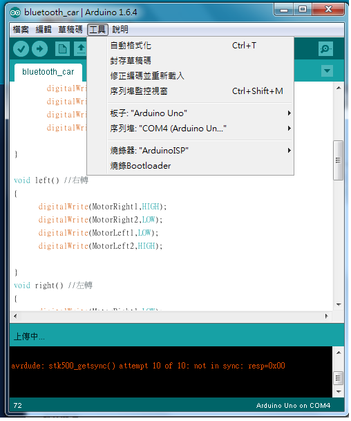

我要做一個藍芽自走車,以下次我的程式: int MotorRight1=5; int MotorRight2=6; int MotorLeft1=10; int MotorLeft2=11; void setup() {     Serial.begin(9600);   pinMode(Motor ...

超新手 發表於 2015-10-30 12:18:19
本帖最後由 超新手 於 2015-10-30 12:33 編輯
感覺好像沒有燒錄成功
剛才才看到圖
看了一下...好像沒問題...
可能是你的藍芽和下載程式的 rs232 共用
可以先拔掉藍芽, 再下載程式看看
下載成功再裝回去
