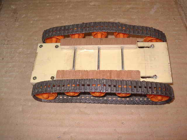

放了很久,終於鼓起勇氣,完成自製遙控雙馬達控制器http://hk.myblog.yahoo.com/marbolcar/article?mid=204,左下角是2.4G接收模組,機器六足也是以此方式受控~~右邊為H橋,也就是俗稱的馬達驅動器~~~~電變~~~~
再與遙控雙馬達履帶平台製作http://hk.myblog.yahoo.com/marbolcar/article?mid=264,整合起來便完成了
詳情請看,說明上稍微更新通順~~只是簡單可動的玩具,沒有硬體保護措施,及不上nichal大 工業級考量~~~

回復 4# stanley21
stanley21大~~~~通常兩個馬達輸出還是會有轉速的差異,若能調整轉速一致就可以直走了,要走的直有兩個方法,
一個是翻過來調整齒輪組的前後來調左右履帶的鬆緊~~~如下圖右方固定齒輪組的螺絲處
另一個則是用混控的方式撥遙控桿調整左右馬達的轉速~~~個人建議這樣做

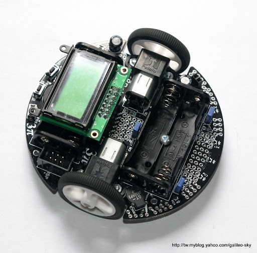

雖然這台原型驗證車是很棒,但是並不符合我所描述:
>>[可以在馬路上跑得快,又可以在一般家庭的小房間內運行自如]
一台能原地旋轉,比較像Pololu 3pi robot:
前後各再加裝一個萬向輪,
另外Front Camera應該不是 for Road recognizing, 因為馬路車多變化大,
應該是for ?
目前不確定,只是這是不實用的辯識方式.
